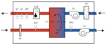

Eftersom jag drog igång det där med värmeåtervinning som satte myror i huvudet på flera klubbkamrater vad gäller div frågor som reglering av luft, temperatur, isbildning mm så skickar jag med en schematisk bild på systemet.
A Elektriskt värmebatteri för tillluft.
B Fläkt frånluft
C Värmeväxlare
D Fläkt tilluft
E Filter tilluft
F Filter frånluft
G Elektriskt värmebatteri för frånluft
Jag hoppas detta förklarar en del av frågorna.

Visa bilaga 19366
Ser ut som ett Villavent aggregat.
