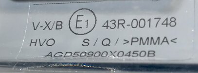

För det första så är kanterna på sol & insynsskyddet (33) trasiga på vissa ställen. Lätt att få en reva när upphängningen i ändarna (37) inte fungerar korrekt. Det man trycker som sitter i mitten av 37, har ingen effekt i ändarna längre, något fattas i mitten av mekanismen eftersom armarna inte reagerar på tryckning längre. Armarna brukar dra in sig eller streta utåt och låsa i rätt höjd.
1) Var köper man reservdelar? Jag behöver byta ut både 33 och 37. Min länk är från Australien och det känns lite långsökt att behöva beställa från andra sidan klotet(!)
2) har någon bytt liknande rullgardiner? Tror inte på lappa & laga i det här fallet då ev. lim utsätts för solens UV strålar och skulle inte hålla i längden.
Jag har 3 typer av rullgardiner:
