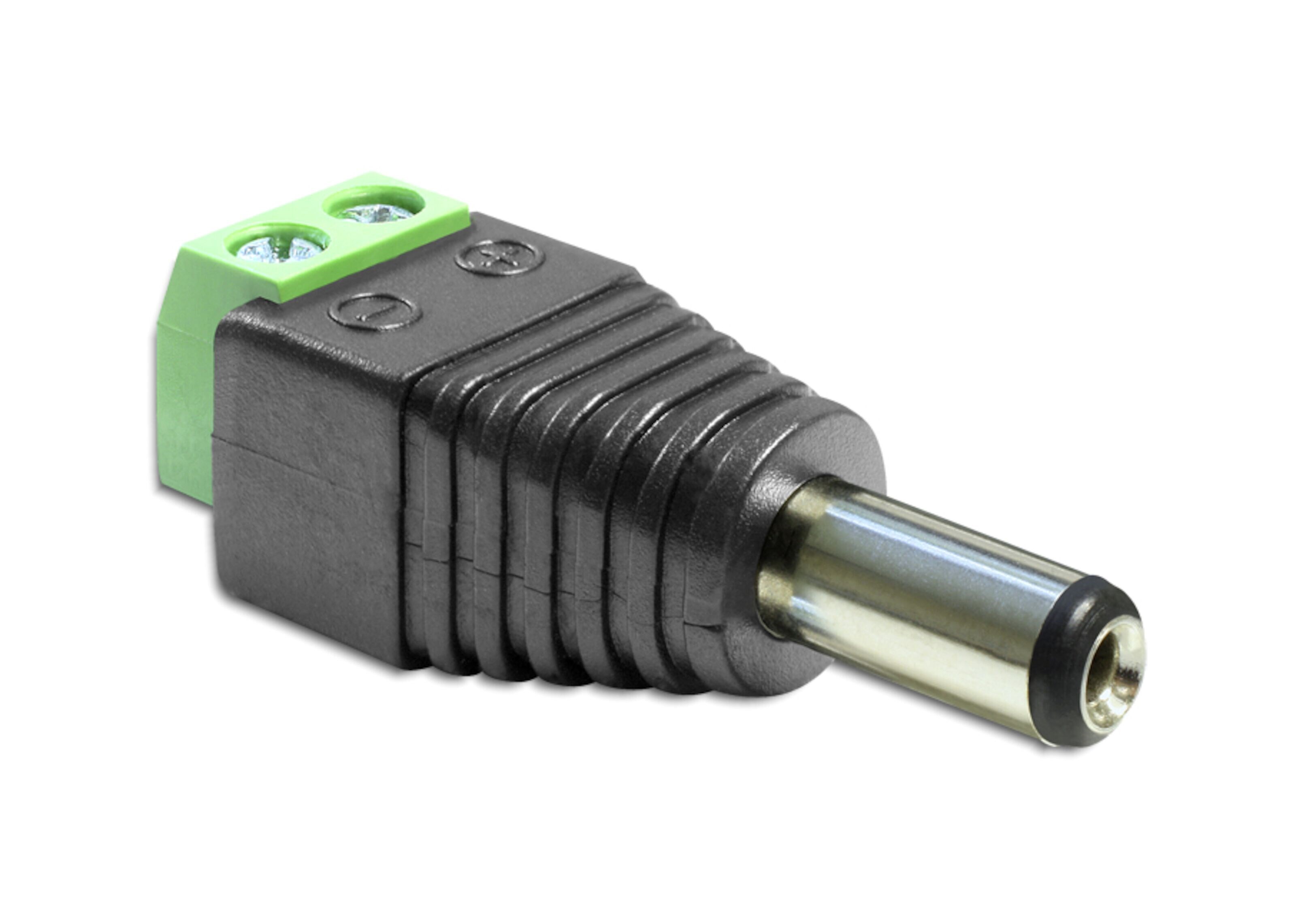

Troligen har det blivit så varmt att nått inne i kontakten smällt ihop, om jag plockar bort säkringen så kanske jag kan pilla med en lite skruvmejsel.
.Eller vad tror du?
    424,5 KB · Visningar: 9
Hittade denna på Joom.com färgen på kablarna stämmer inte men kontakten ser likadan ut. Måste ju gå skarva kablarna för det finns inge sådan klick kontakt i fruns batteri.
Kolla bara specen, så den tål laddströmmen.
Bara för att de ser lika ut, behöver de inte vara det.
Skarva går absolut, det ska inte vara något problem.

Det er 3 mål som definerer disse cylinder kontaktene:
1. Diameter på utsiden av pluggen og innsiden av kontakten
2. Diameter på pinnen i kontakten og med det hullet i pluggen.
3. Lengde på pluggen, her er det veldig få unntak fra en "standard", unntaket er nesten dobbelt så lang som de andre - har aldri brydd meg med eksakte mål.
Själv klart var det inte rätt kontakt, pinnen i kontakten är för tjock, hittar ingen liknande med smalare pinne heller.
Frågan är om inte jag kan montera den på batteriet endå, och sätta en dc 2.1 hane på den befintliga laddare istället för den som sitter där nu.
Det bör väl fungera?
    461 KB · Visningar: 5
Ja, det kommer att fungera.
Var noggrann bara när du byter kontakten på laddaren.
Kardelerna brukar vara väldig tunna och lätta att skada när man "kilpper fram" dem..

Min erfarenhet (utan att vara expert eller proffs), är att det ofta är mer isolering rund kabeln, och inte så stor skillnad på själva ledaren, som gör jobbet.
Den ena ger 84W, och den andra 70W - så skillnaden är inte jättestor.
Finns risk för spänningsfall, beroende på längd.
Men om du bara byter på änden, bör det inte vara någon fara.
Eller så köper du en ny hane bara, utan kabel från tex Kjell&Co.
Som vanligt på nätet, så kan man inte säga till någon att det bara är att köra på etc.
Men jag hade testat att byta. :)
