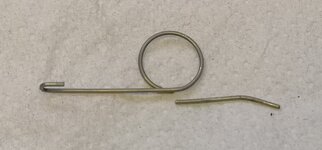

Första rundan av felsökningen visade en liten, flervarvig vridfjäder som lossnat.
Lätt fixat att återmontera den lilla fjädern.
Tråkigt nog så avhjälpte det inte själva huvudproblemet.
Fortsatt manövrerande och ricklande ledde, så småningom,
fram till en beslagsdel som inte svarade som förväntat...
Den gick att manuellt positionera var som helst,
trots att den var fjäderbelastad!
Eller rättare sagt, hade tidigare varit fjäderbelastad.
Den fick arbetsnamnet "Elefanthuvudet".
Om jag fixerade en närliggande, annan del av mekanismen,
i sitt ytterläge, kunde jag se "Elefanthuvudets" bakomliggande fjäder.
Något förbryllande var att fjäderns båda ändar såg ut att vara ok.
Inte alls väntat, eftersom fjädern uppenbarligen
inte uträttade sitt förväntade arbete. Svar kommer strax.
Först varsamt demontera Spårryttaren, Clipset, utan förlust.
Sen lösgöra "Elefanthuvudet", och den trasiga fjädern.
Sådärja, nu fattar jag att fjäderns ena ände satt kvar på plats.
Den var så pass rikligt infettad att den behöll sin ordinarie plats,
trots att den var brusten, och egentligen lös.
Underbart, förmodligen är felet både identifierat och lokaliserat.

Nåja, brustna original fjädern mätte Ø 0,8 mm.
Tjoho! Hade en bit Pianotråd på 0,8 liggande, vilken tur! :-)
Tror minsann att jag gör mig en belastningsbar prototyp.
Spännande att se om den, isf löser mitt problem?
Lite enkel addition för beräkning av ämnets minsta längd.
På med arbets/plus-marginal i båda ändar.
Spiral-öglan på Ø 10 mm, drogs runt en M 10 skruv,
som fick sitta stadigt i stora skruvstycket.
Respektive tråd-ände hölls ordentligt fast med varsin liten svetstång.
Smidigt att kunna följa befintligt gängspår... :-)
20-30° vinkeln, på ena benet, bockades enkelt med två små plattänger.
180° böjen, böjdes först 90° med tängerna.
Sista biten, från 90° till 180° lade jag mha
en tjock planbricka som mellanlägg,
och en litern aning gasolvärme, samt min minsta hammare.
Kortkapade ändarna mha avbitare märkt "Piano" eller motsv.
Lyckdes återmontera alla 3 delarna utan missöden.
Elefanthuvudet, prototypfjädern och spårryttaren/clipset.
Underskatta aldrig nyttan/hjälpen från vanligt smörj-fett.
Smörj-fettet hjäper till, att tillfälligt fixera olika smådelar
på plats, medan man byter grepp eller verktyg.
Vitt fett är särskilt bra, för då syns komponenterna bättre.
