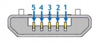

Den skadade micro b usb anslutningen har 5 stift och stift 1 är +5V och stift 5 är jord. De övriga stiften 2 o 3 är data in/ut och stift 4 är för OTG. Det här väl troligt bara en laddport och då är det stift 1 o 5 som man försöka bakom micro b usb anslutningen löda fast kablar från en 5 volt laddare.

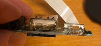

Om jeg ikke ser helt feil på bildene så finnes det en USB-A kontakt som ser ut til å være koblet i parallell med micro kontakten. Du burde kunne bruke den, det skader ikke å prøve. Ser at den er i utgangspunktet beregnet for en ekstern disk, muligens som alternativ til SD kortet for frittstående musiklager.

Tror ni USB a laddar oxå?
Micro USB är bara laddning, men det måste ju gå via lilla kortet

Har provat USB A och den tar ingen laddning.

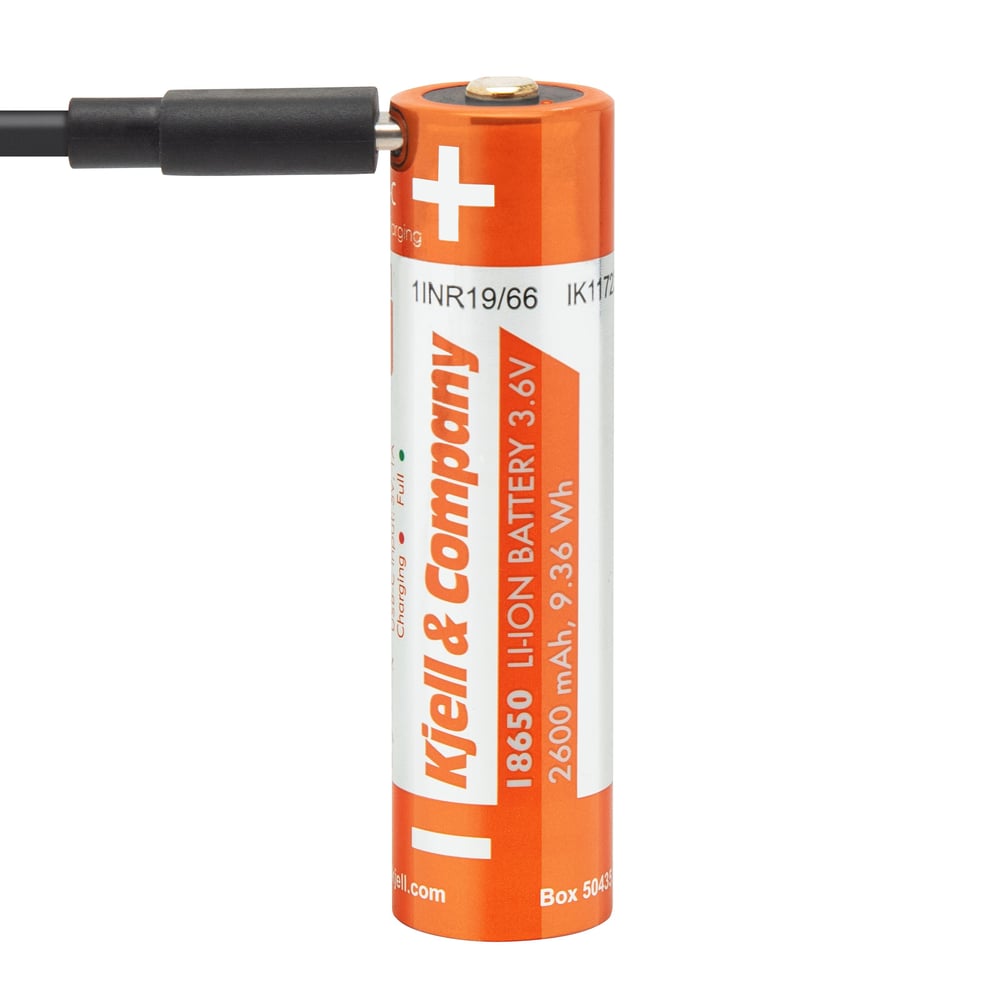

Funderade på om man skulle skarvat kabeln som går till batteriet sätta 2 y kopplingar och ladda batteriet separat.
Ska du ladda batteriet separat behöver du använda en laddare som ger 3,6 Volt.
Det ser ut att vara ett 18650 litiumbatteri och de är på 3,6 Volt.
Tänkte så här men inte säkert det fungera.
Kabeln från lilla kretskortet som går till batteriet, om jag kapar den och sen skarvar ihop med den laddnings kabeln som ingick då kan jag använda lilla laddaren som följde med. Bökiga blir skarvningen från batteriet, där ska kabeln dela sig till kortet och till laddaren.

Den enkleste koblingen er da på kontaktpunktene for micro USB - denne mater ladekretsen som styrer ladningen av batteriet fra 5 volt. Enkelte av shappene som reparer mobiltelefoner klarer å bytte micro-usb kontakten - de pleier ikke å være dyre på slike småjobber.

Jeg er 90% sikker på at ladekontrolleren sitter på det lille kortet ved siden av holderen for SD kort, men bildet av den siden er ikke skarpt nok til at jeg kan lese av komponentene - layout stemmer brukbart.
LTH7 er en enkel ladekontroller for LiIon og LiPo celler, de andre kretsene er resten av ladekretsen.
