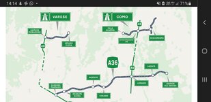

Betalvägar byggs om till sk. Freeflow, vilket innebär att du skall betala avgiften via internet ofta inom 72 timmar, dessa typer av vägar finns i norra Frankrike samt i norra Italien just nu.
Än så länga är det ett fåtal sträckor men det verkar som det kommer fler, på sikt byggs nog alla vägar om till detta system.
Så planerar ni åka till dessa länder kan det vara bra att förbereda sig, genom att skapa ett konto för betalning.
