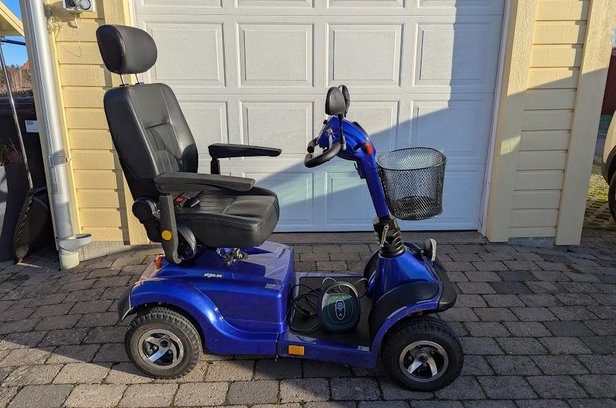

Ska sälja en Eloped -20 som stått oanvänd i 1½ år utan underhålls laddning. Så nu verkar de vara slut...
Den är bestyckad med 2 batterier 12V 80Ah.
Original batterierna kostar 3 300 st.
Är det något speciellt med original batterierna, eller kan man köpa någon billigare alternativ?
