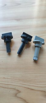

Här ses ändan, den till vänster är den trasiga, den till höger är justerad att passa bra på axeln:
Två färdiga axlar, och en original trasig:
Nu skall det bara sättas på en 1-örad slangklämma på ändan på varje, och sedan måla dom så att det blir lite bättre färgsättning.
