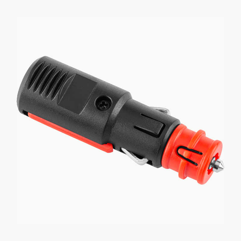

Det bör det väl göra om du byter kontakterna på förbrukarna.
Sen har jag svårt att se så exakt på din bild, men skruvar du bort ditt uttag från hållaren och sätter dit den andra trodde jag inte det skulle bli så stor skillnad.
Tänk på att de du kallar stora inte klarar lika höga strömmar/laster som den standardiserade DIN-kontakten.
Dessutom glappar "cigguttagen" mer.
Men det finns cigg-uttag som du kan skruva fast i stället för de du har, om du gör hålet i plasten större.
Det var några år sedan jag köpte sådana, men Biltema hade då. Vet inte om de har det längre.
De som föreslås ovan fungerar troligen också. Du får limma en ny plastskiva bakom så du försänker uttaget.
Då kommer du kunna stänga locket, när de inte används.

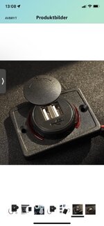

Tack för förslag, de hade funkat på tv och totalcool men jag tänkte gå till botten med problemet, nämligen honkontakterna. Det är ju idag dubbeluttag i kombination med 220v och det tycker jag är snygg och ordentlig lösning.
Jag har kompletterat med snygga usb-uttag enl bild. Riktigt snygga, ser ”original” ut och kabeln går ut på baksidan.
