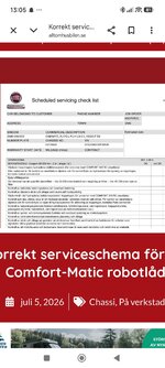

Hittade detta,så den gamla gäller inte längre. Utan detta är den senaste
    328,4 KB · Visningar: 28
På samma ställe (Alltomhusbilen) finns också ett reportage om service av Comfortmatic. Tyvärr är det en blandning av helt korrekt info och svammel (eller missförstånd), men så blir det ju ofta när en journalist skriver om sådant hen inte själv är expert på.
Att vätskan i kopplingsstyrningen skall bytas vartannat står precis som Olof nämnt i servicehäftet. Mitt exemplar har tryckår 2014, så någon nyhet är det inte.
