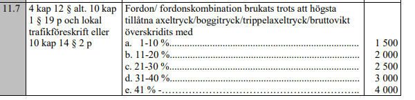

Tabellen anger endast överskriden totalvikt, är det andra böter för överskriden axelvikt?
Men i praktiken måste det vara extremt ovanligt med vägar där man begränsat axeltrycket så pass att en normalstor husbil risker böter för det?
Måste väl främst vara på någon mystisk bro eller vägsnutt mitt i ingenstans?
" För en viss väg, vägsträcka eller vägar inom ett visst område kan axeltryck, boggietryck och bruttovikt begränsas genom lokala trafikföreskrifter (TrF 10 kap 10 §) Dessa ska utmärkas med vägtrafikskyltar (TrF 10 kap 14 §). Det är alltså bara vid lokala trafikföreskrifter som husbilsförare kan straffas för överskridande av axeltryck. "
I tabellen ovan, inlägg #6, tolkar jag det som att det gäller inte enbart vad vägen tål, utan också vad bilen är godkänd för.
Väldigt många helintegrerade husbilar som har problem med att klara max framaxelvikt.
Som jag förstår det kan man bara få böter med husbil om man överskrider det lokala trafikföreskrifter eventuellt säger när det gäller just axeltryck. Har alltså inget med bilens tillåtna vikter att göra. Vet att detta varit uppe förut ?
Om man vill förvissa sig om hur det förhåller sig med böter för överskridet axeltryck, liksom alla andra bötesbelopp, kan man läsa de paragrafer som anges i rutan till vänster i respektive kolumn. Paragraferna gäller alltså Trafikförordningen som också finns länkad i första inlägget.
