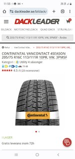

Till min 6t samma lastindex
Som dom däcken som sitter på nu
Skall byta i november
Tack för ditt svar, jag beställde nyss Nankang-däck
framförallt p.g.a det höga betygen kontra priset.
Jag vill ha rejäl marginal på lastindex, därför mitt högre val, har det på nuvarande däck 9år gamla.
