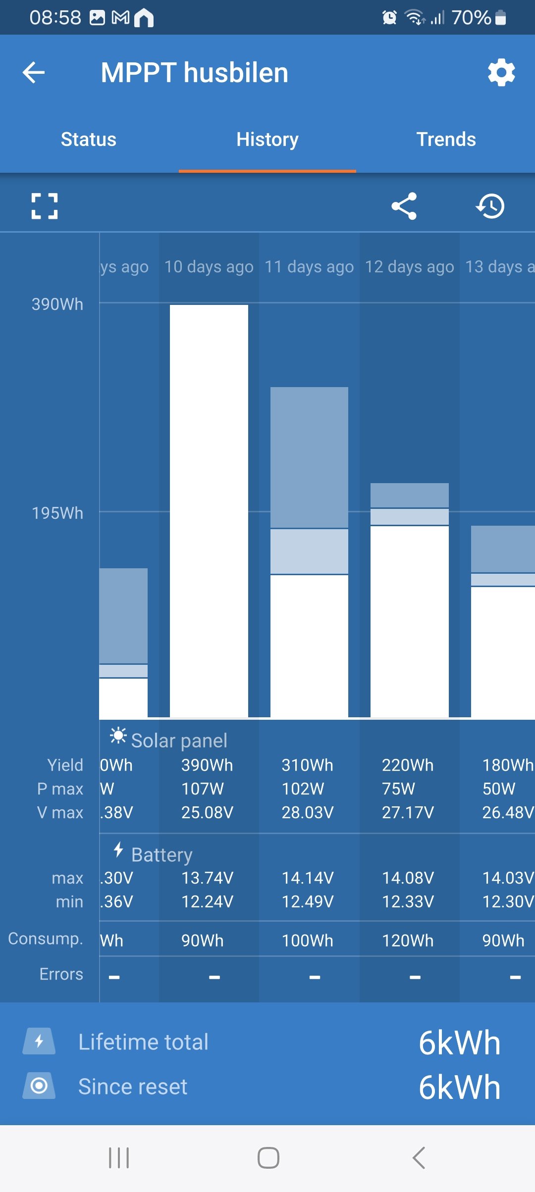

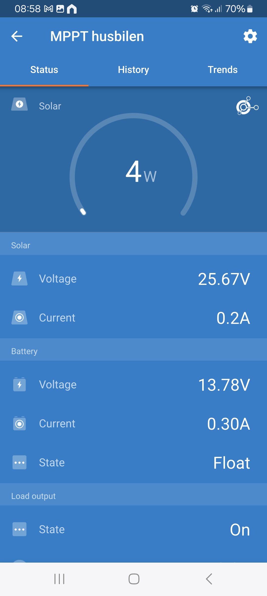

Med appen kan du:
Övervaka laddstatus i realtid.
Ändra laddparametrar.
Se historik över energiproduktion.
Uppdatera firmware trådlöst.
