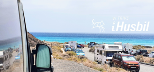

Men nu klarar vi 10-14 dagar utan problem. Solen har fyllt litiumbatteriet oftast vid 14-15. Nu bor vi ju till så att campingar och ställplatser växer inte upp så ofta. Inga ställplatser har el. Vissa campingar har inte heller el. Blue Ocean Camp har t.ex bara ett USB uttag för varje plats då hela campingen bara har solpaneler.
På Fuerteventura och Lanzarote finns ju inga formella campingar eller ställplatser (Utom en Camping som bara är öppen under spanska semestern). Där måste man stå fritt utan service gratis. Men många mackar och kommuner har tömning och nästan alla mackar har fyllning.
